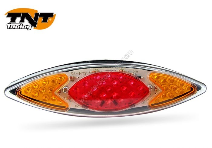

Salut, je viens d' acheter le feu arrière Eye + clignotants à leds Rouge / Orange pour derbi senda xtrem 2009
Et je n'arrive pas a brancher correctement les clignotants, il n' ya que le feu stop de bien brancher, alors si vous avez un shéma ou m' expliquer quel fils je dois brancher entre eux 58.gif de m' en faire part smiley.gif .
Avis
Le 25 Novembre 2011 à 15:50
Bonjour, normalement il n'y a que deux fils par cligno ces peut-etre votre centrale cligno qui n'est pas assez puissante vis a vis des led .Si ces le cas poser une resistance a led .sa vaut 5 sur le site de la bécanerie .
